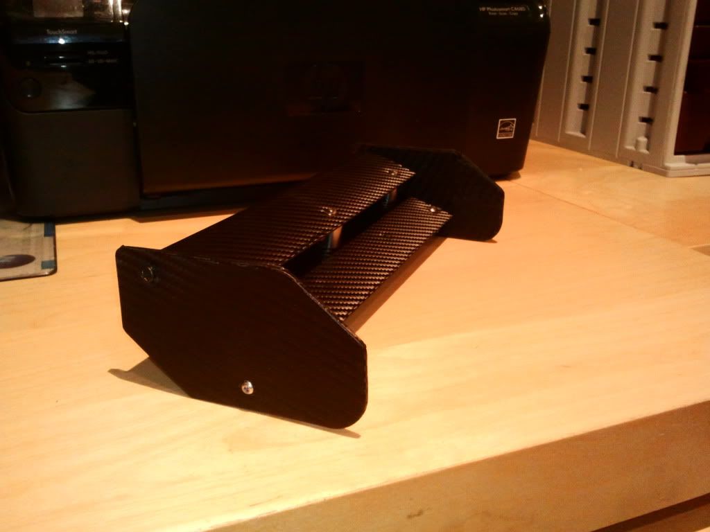

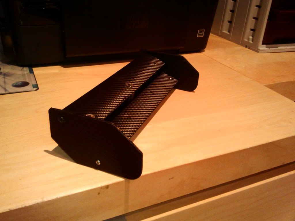

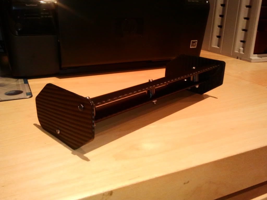

Hola compañeros , pues nada después de varias salidas ya con mi coche el cual llevo unos 6 depositos y va como la seda , a falta de algunos ajustes , pues dandole briza le dí como unas 4 o5 vueltas de campanana saliendo ileso excepto el alerón el cual se partío por la mitad , y la verdad que la pieza es barata , y no será por los 10 o 12 euretes que vale , pero si que me decido a hacer uno artesanal al menor precio .
Empecé por uno de chapa ya podría ser INOX como acero normal en el espesor de 1mm , el resultado final un alerón de lo más currado , pues en el trabajo dispongo de todo tipo de maquinaria para manipular el metal , pero la parte negativa el peso 199 Grs !!!! a falta de la tornillería .
Dos dias más tarde dandole al tarro con que material podría hacer el susodicho alerón sin necesidad de comprar ningún material , se me ocurre que con unas palas viejas de mis Ex- helicopteros Rc se podría hecer algo potable , así que me pongo manos a la obra y me salió esto con un peso muy contenido 124 Grs tornillería incluída os dejo unas fotos y juzgar , un saludo

Gracias chicos , solo aclarar que las palas de heli són de fibra de carbono real y tienen una dureza bastante aceptable , y la forma tipica de una pala de helicoptero en forma de lagrima , así el aire tiene una entrada y una salida precisa , ahora faltar saber si el alerón es efectivo , pues no dispongo de tunel del viento , Jejeje
Y com algún apunte más , decir que las uniones entre pala y pala es un trozo de tubo de cola de un helicoptero , los laterales són del antiguo alerón de mi Baja y todo está vinilado en Di - Noc de 3M efecto carbono , en cunto lo cuelgue en el coche os subo fotos , un saludete Wink

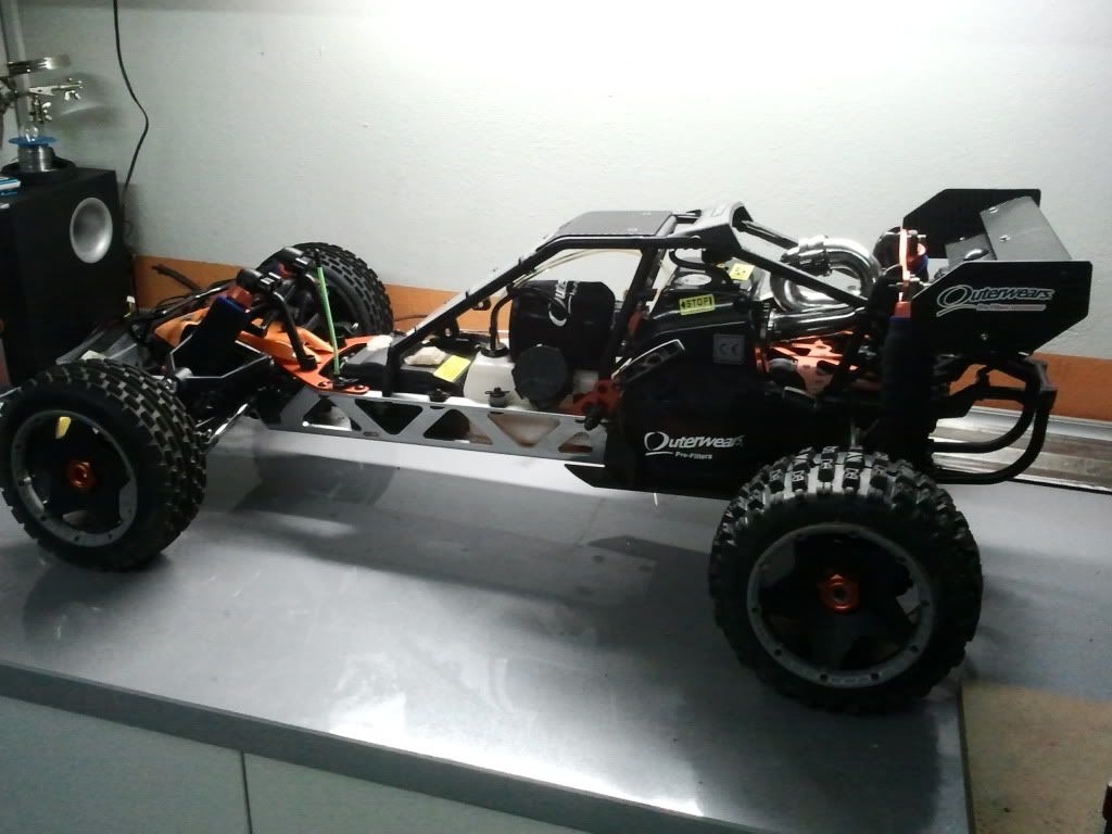

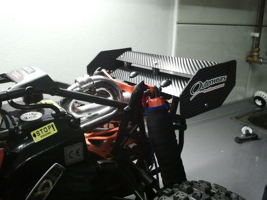

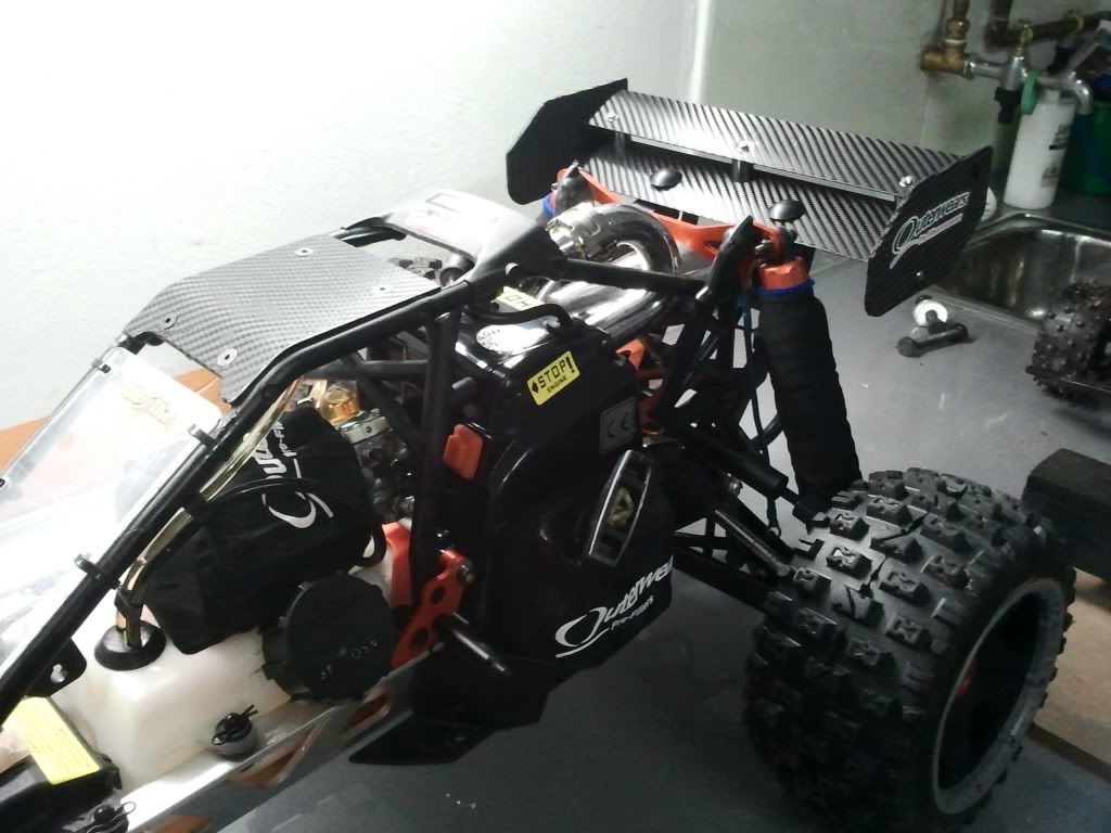

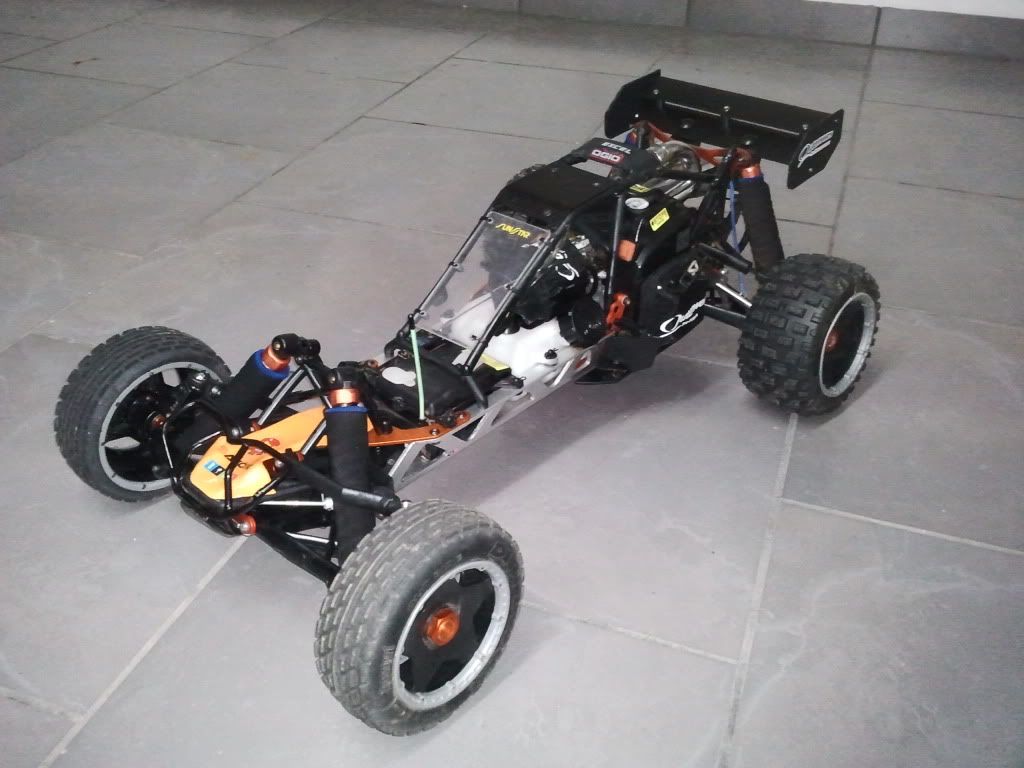

Gracias a todos de nuevo , pues nada lo prometido es dueda os cuelgo unas fotos del alerón colgado ya en su sitio , queda genial a mi me encanta , espero que os guste es un placer compartir estas pequeñas cosas con todos vosotros , gracias y gas !!!

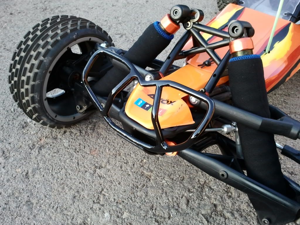

Genial!! Por cierto.... Esa defensa delantera?

Gracias chicos !! Por cierto enriquevtx , esa defensa también es " Handmade " es de acero y me la fabriqué yo , y la verdad sin mucha maquina simplemente curvada a mano y soldada, y la verdad que ya ha defensado nunca más bien dicho, a su portador , mi Baja .

Hola enriquevtx , ahí va una de la defensa espero que te guste un saludo Aleron para mi  Baja 29349
PD : Por cierto los protectores de suspensión en Neopreno también són Made by Graphite , hay que darle al ingenio , Jejeje !!!

Aleron para mi  Baja 53951 me encanta como le queda , podrias poner una foto del coche entero donde se vea bien ( si possible en exterior ) asi la uniré a la familia de los bajas de los miembros.
Aleron para mi  Baja Galici10Aleron para mi  Baja Pseudo12
No gané cada vez que luché ,pero si perdi cada vez que hé dejado de luchar.
Edad : 45
Aleron para mi  Baja Empty Re: Aleron para mi Baja
Mensaje por Graphite74 el Mar Nov 22, 2011 4:54 pm
Muchas gracias , y en cuanto a la foto así lo haré Sir Rhacco , es todo un placer para mi , si no hay problema la colgaré en este mismo hilo , un saludo a todos lol!

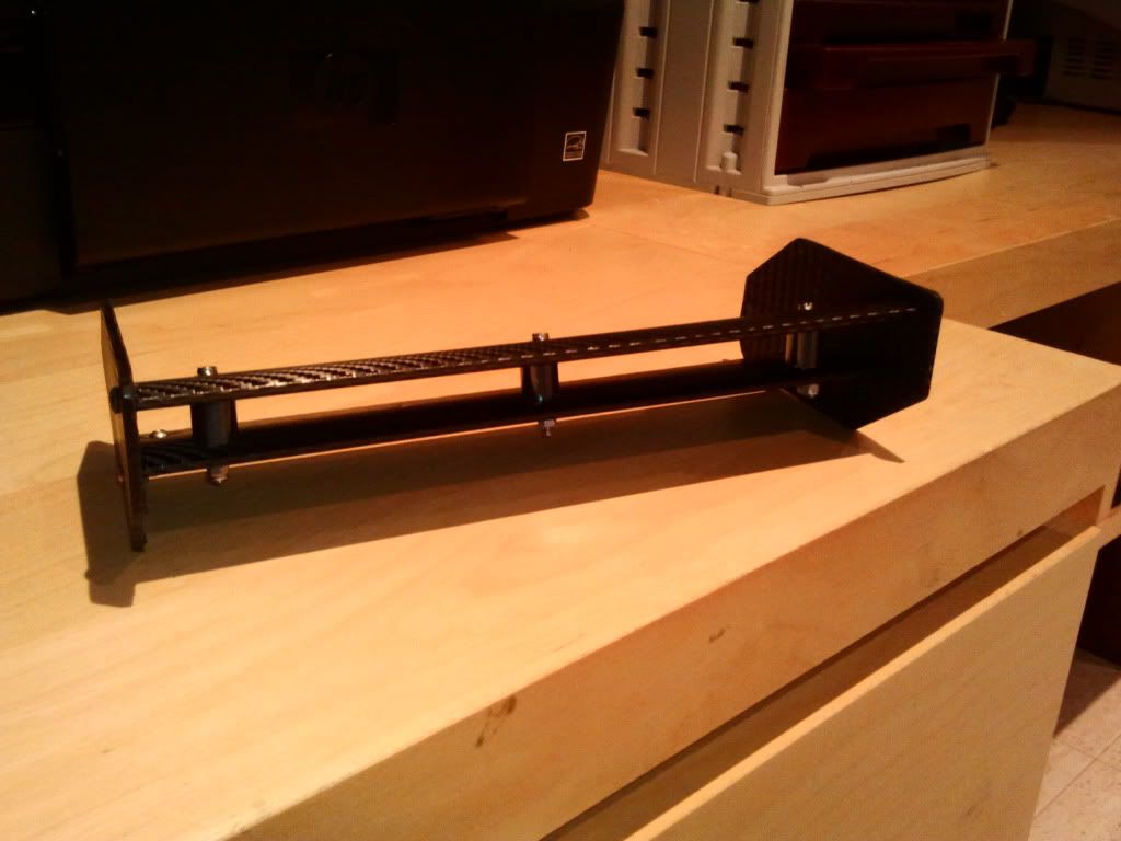

Una pregunta, como has unido las dos palas en los laterales, con tornillos????.

Hola THE FOX , las palas las he unido con dos angulitos en aluminio , y torillos en INOX , claro está que en una volcada un poco seria , este se parte , ya que aunque es muy fuerte , tiene algo de torsión pero nunca llegará a ser como la que tiene el plastico por malo que sea .
En cuanto se rompa ya probaré otro tipo de alerón y si este se rompe pues otro y así , en definitiva lo hago con lo primero que encuentre , eso si siempre buscando la estetica y como no algo de funcionalidad, un saludo

Podias poner una foto de la zona donde has puesto los angulos de aluminio, iba a pedir carbono para hacer unas cosas y a lo mejor me animo hacer un aleron todo se andara.
