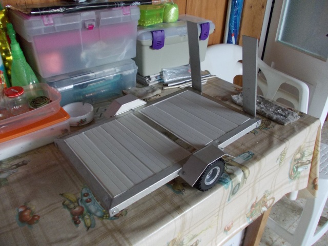

Nuevo proyecto: remolque porta-coche (47cm x 28,5cm de plataforma)
Como la gran mayoría del material ya lo tenía en casa... calculo que el gasto total será de unos 15€ (sin contar las horas que hay que echarle, claro)
Esto es lo que llevo usado hasta ahora:
Tubo de antena de tv
Hojas de persiana
Trozos de chapa de aluminio
Arandelas y tornillos M3 y M4
1 tubo de Sicaflex
2 bisagras
Un buen nº de remaches
2 ruedas de un coche de juguete
2 tacos de plástico
Y así es como va la cosa:
Remolques, plataformas porta-coches... peter34 - Página 2 Tamiya18.
Remolques, plataformas porta-coches... peter34 - Página 2 Tamiya17.
Remolques, plataformas porta-coches... peter34 - Página 2 Tamiya19.
Remolques, plataformas porta-coches... peter34 - Página 2 Tamiya20

Mensaje por peter34 el Dom Ago 19, 2012 7:36 am
Ayer estuve toda la tarde con la plataforma para intentar acabarla, pero ni de coña. Este proyecto está llevando más horas y material de lo que creí en un principio, aunque también tengo que reconocer que cada vez me gusta más como va quedando
En estas fotos se pueden ver los guardabarros y las rampas traseras con su "peculiar" sistema de sujeción:
Remolques, plataformas porta-coches... peter34 - Página 2 Tamiya22.
Remolques, plataformas porta-coches... peter34 - Página 2 Tamiya21.
Remolques, plataformas porta-coches... peter34 - Página 2 Tamiya24.
Remolques, plataformas porta-coches... peter34 - Página 2 Tamiya23
Ahora solo falta darle unos brochazos de pintura a las cabezas de los remaches (rojo, amarillo, naranja y blanco) para simular pilotos y reflectantes y así intentar disimularlos un poco
El problema va ser la parte delantera, ya que aún no tengo muy claro que sistema de enganche hacerle, ya que si uso una rotula puede llegar a soltarse si el remolque se usa fuera de asfalto y si le pongo un cancamo de esos de los cuadros... quedará un poco "rustico", no?

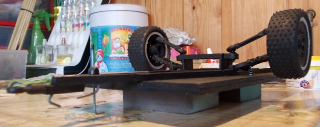

Revisando material que tengo guardado por si aca... acabo de encontrarme con manguetas y trapecios traseros de un cen minimadnes
Entonces... y si lo gasto/empleo en otro remolque, pero esta vez con amortiguación? (total, para otra cosa no va servir)
Materiales:
Manguetas con rodamientos, ejes y trapecios de cen minimadnes (los superiores recortados y todo puesto al revés que como viene en el coche)
Tabla contrachapado (madera), varios trozos de plástico para elevar trapecios, unos muelles de... quien sabe, pinturita negra, varillas de madera 8mm (fuegos artificiales), tornillos varios y sobre todo ganas de romper la cabeza... jaja
Remolques, plataformas porta-coches... peter34 - Página 2 Empty Re: Remolques, plataformas porta-coches... peter34
Mensaje por peter34 el Miér Ago 29, 2012 6:38 am
Bueno, pues como tuve tiempo y es un proyecto al que llevo semanas dándole vueltas en la cabeza, ya lo llevo algo avanzado:
Como dije antes, tanto las manguetas (con rodamientos) como los trapecios (traseros) fueron donados por un cen minimadnes, los muelles no recuerdo de que fueron, aunque seguramente de algo para nada relacionado con el rc y las llantas son lenticulares de un 1/10 (amarillas originalmente) pero les hice unos agujeros y pinté en negro mate con un arillo gris plata para que se pareciesen un poco a las de la tamiya y no desentonasen con el remolque
Los trapecios superiores (inferiores ahora, ya que tuve que invertir el sistema) fueron serrados a lo largo para que no quedasen demasiado aparatosos, unos tornillitos varios, unos plásticos que fueron cayendo en la caja de "posibles cosas útiles" y unas varillas de madera de 8mm para darle algo de realismo y... así es como va quedando:
