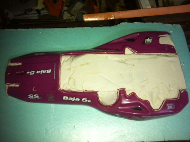

Buenas y feliz año a todos, rapaces... Os dejo detalles de como fabricarnos facilmente una carroceria en fibra.Vistos los precios que hay por ahi, sale mejor hacerse un molde de yeso, aceite de girasol del chunco, dejar secar y posteriormente cubrir de fibra, pulir y pintar a gusto.
Hacer una carroceria facilmente Lafoto31_zps6a7b6044
vista del molde relleno de yeso.

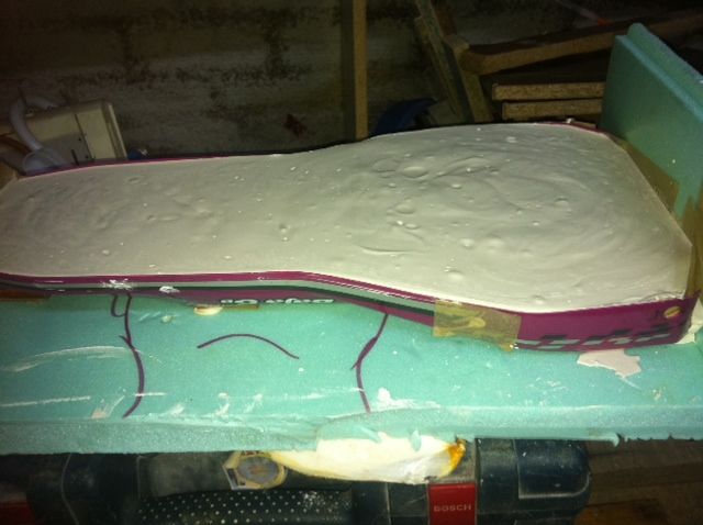

Hacer una carroceria facilmente Lafoto28_zps3b8e2246
hora de sacar el yeso seco del molde.

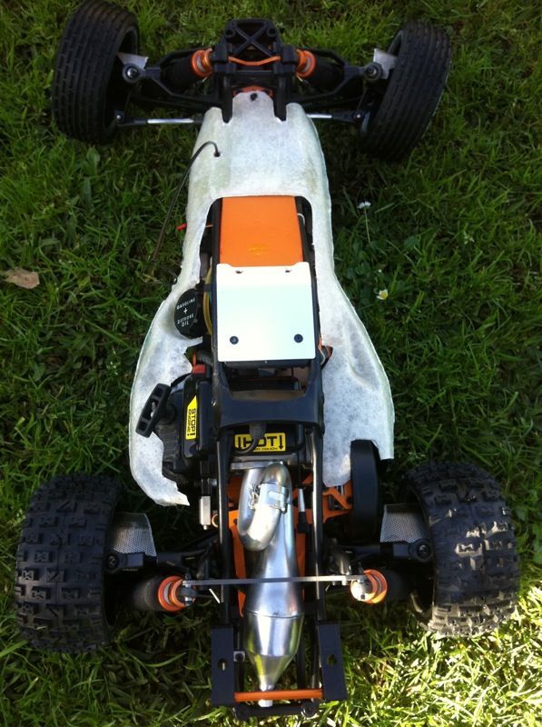

Hacer una carroceria facilmente Lafoto26_zpseb8ba10c
resulttado final
Espero que a alguien le sirva de ayuda.

muy buena, cuanto yeso utilizaste? debe dar un curro del carajo lijar la fibra y pastear fallos

utilice unos 4 kilos creo. Lo del curro depende de lo que te plantees. Mi idea es tener carrocerias para rular y punto. No va a desfilar el coche por ninguna psarela, por lo que se trata de tener carrocerias por si te hacen falta. Con ese molde llevo tres hechas. Le doy la dureza que quiero segun las capas que ponga. Las decoro como quiera...y listo .

¿4kg? affraid
como quiera hacerle yo una para el 5t... mima!!! se me va el presupuesto en el yeso... scratch scratch scratch

El yeso esta tirado. Una bolsa de 5kg me costo 3 e. De todas formas para el 5te puedes meter algo para ocupar espacio central y no gastar yeso. Pero el molde te vale para hacer muxas carrocerias por lo que no escatimaria en yeso.

cuantas capas de fibra diste?

Te cuento vikan ,echas un poco de talco sobre el yeso. Luego vas colocando tiras de fibra en las zonas más débiles de la propia carroceria .Vas añadiendo trozos de fibra y su resina correspondiente según la dureza que le quieras dar. Yo le hice dos y tres tiras, pero depende de como la quieras dejar de rígida

como rígida lo más posible pero pienso que por más capas que le ponga va a cascar igual, el problema del baja 5t es ese, que en unas cuantas salidas con el, vienes con la carcasa a trocitos estoy por pillarme el rollcage y dejarlo sin carcasa disimull

Hola, pensando en este brico, no seria mejor hacer el molde en negativo??? Es decir poner el yeso o escayola, en un recipiente y meter la carroceria al reves, una vez terminado, aplicar la tela de fibra en el molde, pienso que de esa manera quedara muco mas fina por la parte que vemos y con una acxabado impecable, pintar con pintura bote de chino 1,50€ y gas a tope, estoy hablando desde la ignorancia...... pero alguna cosa he hecho en fibra y bueno igual algun dia me animo....

Claro normalmente los moldes se hacen asi, por la parte de afuera sumergida en escayola para que la capa exterior de la fibra de vidrio carbono o de lo que lo hagas quede lisa y la parte de dentro la carroceria queden las irregularidades.
