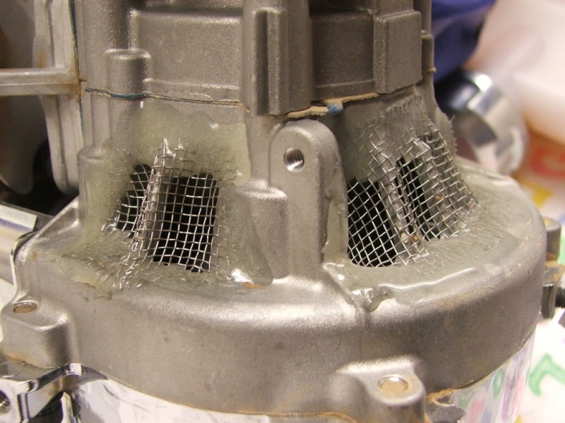

Quisiera ponerle una rejilla al fondo del motor con el fin de que no entren piedras ni otros objectos extraños en el
La última vez que usé el trebello... me rompió una pala del volante de inercia:
Rejilla en el motor? alguien tiene hecho algo de eso? Embrag10
Que os parece algo como esto?
Rejilla en el motor? alguien tiene hecho algo de eso? Filtro10
Si alguien se la hizo... que de opiniones y comente algo (temperatura elevada del motor...)

Que foto mas buena .....parece una cosechadora en plena campaña ......jajajajaja. Yo tuve instalado algo parecido pero sujeto con bridas y era mosquitera pero en vez metálica de fibra y algo le quitaba , el problema que se atascaba enseguida y en temperatura no le note mucha cosa ya que tiene muchos conductos libres por donde coje aire........mi conclusión le pongas lo que le pongas segira recopilando mierda en su interior,también te digo que con estos inventos se reduce considerablemente ....me gusta como te los curraste.

No tengo nada en contra de que el motor haga nidos de golondrina...
El problema es que la última vez... entró una piedra y partió una pala del volante de inercia :|
PD: la 2ª foto no es mía, aún no le hice nada... es solo el boceto de lo que voy hacerle
(A que soy muy clarito explicandome?) jeje

Pues adelante con el invento que tiene buena pinta. Rejilla en el motor? alguien tiene hecho algo de eso? 44297

heyyy!!! yo lo tengo de la misma manera de la segunda foto, incluso hasta con la misma rejilla, y hasta ahora no he tenido problemas, que antes si que los tenía, desmonta la tapa plastica negra que dirije el flujo de aire y verás como esta eso por dentro de pajuchos y piederecitas.....

Y con que material será buena idea pegar la rejilla esa?
pegamento de dos componentes?
nural nosecuantos?
otros?

Mensaje por ZAMORARR Vie Jul 23, 2010 8:37 am
En la foto parece cera caliente.

Mensaje por enriquevtx Vie Jul 23, 2010 8:42 am
selicona caliente,no? es lo ke pensaba yo...
en el tirador de arranke yo lo llevo sellado con ella y sin problemas Wink

Mensaje por Mamba Negra Vie Jul 23, 2010 9:39 am
enriquevtx escribió:selicona caliente,no? es lo ke pensaba yo...
la silicona caliente con la temperatura del motor acabará por despegarse....
yo lo llevo con poxipol para metales, dos componentes, y hasta el dia de hoy sigue en su sitio......

Mensaje por enriquevtx Vie Jul 23, 2010 10:09 am
tienes razon,con el calor del motor se puede despegar,yo por ahora solo lo llevo en la caja del tirador de arranque y no se me a despegado nunca,pero ahi no hay temperatura Wink

Mensaje por ZAMORARR Vie Jul 23, 2010 11:12 am
pues que sea transparente ... solo conozco eso : cera caliente , de todas maneras hay una que cuando seca queda como el cristal lo contrario a las otras que queda como goma , seguro que hay infinidad de productos para estos menesteres algo de nural o loctitte algo bi-componente que venga como anillo al dedo , yo tengo varios productos de estos como uno que es para formador de juntas de alta temperatura que seguro que le va al pelo ,

Mensaje por enriquevtx Vie Jul 23, 2010 11:59 am
ke tal nural de metales??

Mensaje por peter34 Vie Jul 23, 2010 12:32 pm
Creo que usaré soldadura en frio

Mensaje por enriquevtx Vie Jul 23, 2010 12:33 pm
peter34 escribió:Creo que usaré soldadura en frio
A eso es a lo ke me referia con nural de metales Rejilla en el motor? alguien tiene hecho algo de eso? 29349

Mensaje por ZAMORARR Vie Jul 23, 2010 7:34 pm
El día que tengas que sustituir la rejilla te vas a tirar de los pelos para quitarla.

Mensaje por peter34 Vie Jul 23, 2010 7:35 pm
Total para los que me quedan... Rejilla en el motor? alguien tiene hecho algo de eso? 815982

Mensaje por Mamba Negra Vie Jul 23, 2010 7:48 pm
es mas facil de lo que pensamos, el poxipol de toda la vida, transparente o metal, de dos componentes....
y para quitarlo nada mejor y mas facil que un poco de calor y fuego con una misma "fosforera" (mechero xDD!!) y el pegamento sale sin problemas.......

Mensaje por muxia Dom Jul 25, 2010 1:10 am
el epoxi no iria bien?
de donde sacais la rejilla?
no sera mejor meterla por el lado interior?
saludos

Mensaje por ZAMORARR Dom Jul 25, 2010 1:26 am
se puede conseguir en cualquier ferreteria ya que es mosquitera , la hay metalica y sintetica o plastica .............la plastica la uso bastante para reponer las mosquiteras donde trabajo y la llege a sustituir por la metalica porque aguanta muchisimo mas , tambien depende para que uso , la metalica se retocia con el tiempo y la plastica hasta las lavo con la karcher de presion y ni se inmuta , para el motor sera cuestion de probar .
