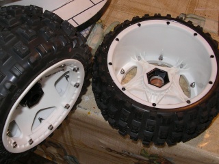

Tornillos pasantes en llantas traseras:
Modificaciones en mi rtr Tornil12-Modificaciones en mi rtr Tornil14
