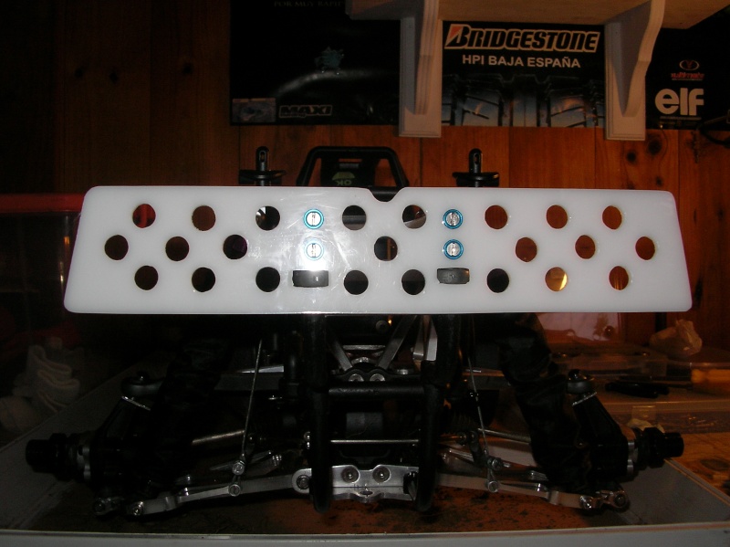

Bumper trasero para baja 5t hecho con materiales que tenía en el garaje, con lo cual... más económico imposible Bumper trasero super económico para baja 5t 29349
En las fotos no se aprecia bien, pero no toca en la carrocería (aunque esta se hunda, pasa a un par de milímetros)
Materiales:
4 rotulas de plástico usadas (como las de las barras de dirección)
2 trozos de varilla metálica roscada M5 (para unir las rotulas)
2 plásticos curvados que hacen de bumper trasero en el 5b
1 trozo de varilla roscada M3 (para unir los palitos del bumper)
4 tornillos M3
4 arandelas M3
4 arandelas cónicas M3
6 tuercas M3
1 trozo de tubo hueco de aluminio
1 trozo de goma de manguera
1 trozo de metacrilato blanco de 4mm de grosor
Resultado:
Bumper trasero super económico para baja 5t Q112.
Bumper trasero super económico para baja 5t Q211.
Bumper trasero super económico para baja 5t Q311.
Bumper trasero super económico para baja 5t Q411.
Bumper trasero super económico para baja 5t Q512.
Bumper trasero super económico para baja 5t Q610.

Ese metraquilato de que espesor es?? 1 cm?
Mensajes : 857
Bumper trasero super económico para baja 5t Empty Re: Bumper trasero super económico para baja 5t
Mensaje por peter34 el Mar Dic 21, 2010 8:48 pm
4mm (lo puse antes de las fotos)

hola , acabo de releer los materiales ....... y el metraquilato es flexible ??
alo mejor .........te refieres al teflon ,
se puede sacar de las tablas de cortar de los chinos

El metacrilato tiene cierto grado de flexibilidad... (este trozo fué de un letrero luminoso de una gasolinera)
Aparte de eso, donde va sujeto, también algo va amortiguar los golpes, ya que por abajo lleva los palitroques del bumper de serie y por arriba va sujeto a los tubos de la jaula
Su función es aguantar los golpes por alcance o vuelcos en la pista... no creo que aguante animaladas como lo que hace el tio ese en el tejado de la cabaña Wink
En cuanto acabe de montar el baja (le pinté de negro las protecciones del chasis), ya sacaré más fotos, aver que os parece visto desde otros angulos

De proporcionarme los trozos ya se encargó el temporal del año pasado... yo solo tuve que recogerlos
(Es lo que tiene vivir al lado de una gasolinera)

Te quedo estupendo peter,un trabajo fino y a la vez resistente,te felicito Bumper trasero super económico para baja 5t 44297

Finalizado... aver si esta semana le chispeo unos retratos al coche de lejos
Bumper trasero super económico para baja 5t Sany0211.
Bumper trasero super económico para baja 5t Sany0212.
Bumper trasero super económico para baja 5t Sany0210.
