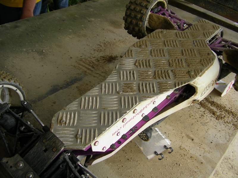

Aquí unas fotos de como arreglé la carrocería inferior de mi baja:
Daños a reparar:
Lateral carrocería inferior derecha completamente rasgado
Cubre bajos doblado y perdido el protector derecho
Laterales de 2ª mano rascados y luego pintados de blanco:
Recortar el lateral más roto para hacer el protector que se perdiera:
Pegado con Sikaflex ambos laterales y por abajo dos chapas de aluminio con 4 tornillos cada lateral:
Y pintado final:

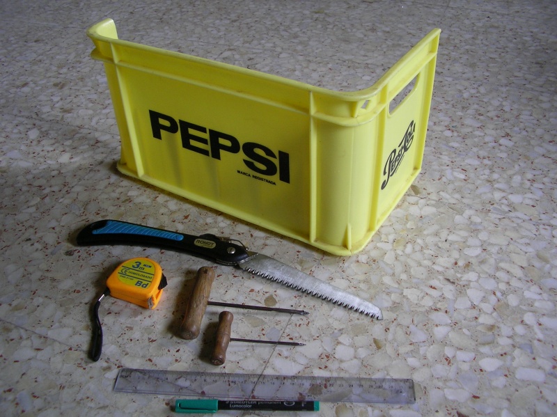

Hoy me puse a hacerle una pieza de plástico para tapar el fondo del chasis... con una caja de pepsi que andaba por el garaje
Aver que sale de ahí :suspect: :suspect: :suspect:

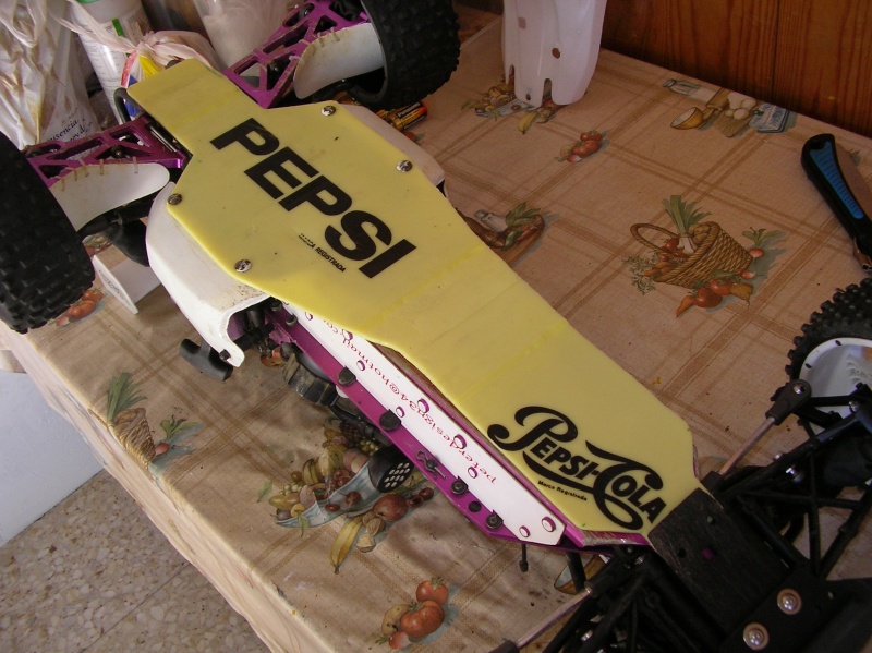

Pues la que yo me hice es casi identica... pero no di enderezado el plástico para dejarlo bien plano
Resumiendo... que me voy plantear seriamente comprarla en chacal

La tengo hecha... y va al sitio, peeeero.... soy incapaz de ponerla plana
Por la tarde pongo unas fotos para que veais lo que intento decir

No se aprecia muy bien en las fotos, pero no le doy sacado las curvas que hacía la caja antes de cortarla

Psss... al final se la quité, por que no soy capaz de ponerla completamente plana...Rhacco escribió:J...
vaya que manitas estás hecho ,muy bien hecho .
igual pruebo un día de estos a meterla en el horno de la cocina de leña con un peso encima, aver si se queda lisa o si arde de vez
Re: Reparación de bajos
eso le pides a tu tio la maquina de reparar las defensas le das calor al plastico y a parte de no quemarlo ya que le das la calor adecuada lo moldeas como quieres y des pues lo enfrias con un trapo mojado y andando

Peter,para moldear plasticos yo tengo una lamparilla de calor o tambien llamado un decapador con el ke puedes dar forma a toda clase de plasticos sin tostarlos,sabes de lo ke te hablo?? nosotros la utilizamos para reparar los paragolpes de los coches y puedes graduar tanto la intensidad como el grado de calor. lo calientas bien y luego como tu dices,con algo pesado y plano se lo dejas encima hasta ke se enfrie. Ese cubre bajos esta muy bien hexo,es una pena dejarlo en el trasteropeter34 escribió:Psss... al final se la quité, por que no soy capaz de ponerla completamente plana...Rhacco escribió:J...

Ayer me di cuenta de que tengo un lateral de la carroceria como tu en las primeras fotos, aparte de arreglarlo me hare un plancha de estas, por que al final no usaste plastico?????
Por peso andaria mejor no?
Saludos
Saludos
