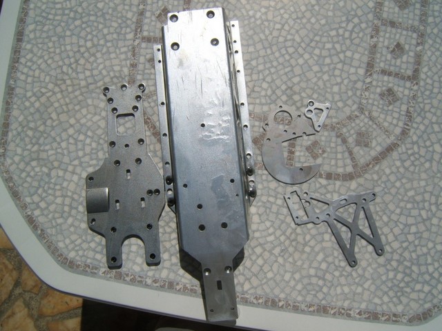

Hola,
Para aquellos que no les guste el color violeta o naranjo en su baja pongo esto:
1- Desmonatais todas las piezas que no os gusten.
Desanodizar las piezas de color en el baja. Pieces10
2-cojeis un recipiente( poco importa en que material estée hecho) pero bastante grande para el chasis,le poneis agua ( fria) y le hechais un producto que contenga sodio ( los productos utilizados para desatascar los WC y tuberias ,son muy eficaces ylos encontrais en droguerías)
Desanodizar las piezas de color en el baja. Matari10
3-
ATTENCIÓN:
Cuando se habla de ácido se habla de esto:
Desanodizar las piezas de color en el baja. Gants10Desanodizar las piezas de color en el baja. Lunett10
4-Poneis las piezas dentro del recipiente con la mezcla ACIDO-AGUA (no todas juntas sino no os daría tiempo a sacarlas antes de que se vuelvan negras)
las dejais un poquito ( unos 40 segundos ) y eso si controlandolas ,el color se va muy rápido y répito las piezas se vuelven negras.
Desanodizar las piezas de color en el baja. Desano10
para sacarlas utilizar los guantes ,las gafas , unas pinzas y no respiréis los vapores.
5-aqui teneis el resultado:
Desanodizar las piezas de color en el baja. Pices_10
Si las piezas os cojieron un color como negro no os procupeis; se le sale frotando y tambi´n podeis pulirlas con un producto espécial para el aluminio.
NO ME CANSARÉ DE REPETIRLO : ATTENCIÓN A LA PIEL Y LOS OJOS (guantes,gafas, pinzas y no respirar los gases)

Despues de pilur se quedaran en color aluminio no?
Hago un llamamiento, para el que se canse del naranja y vaya a quitarle el color que me haga un cambio, jejejejejejejeje que yo lo tengo todo gris, jejejejejejeje.
Este metodo parece algo mas sencillo que el de la sosa no? Por lo menos parece que no tan peligroso.

Atención cuando dije pulir no es con papel de lija.es con un trapito y un producto para limpiar aluminio,( para dar brillo a las piezas)
puliendo será menos peligroso ,pero temabién mucho más latoso y lento,con el sodio en una media hora tienes todo listo.y sin rallar ,

para los que tengan miedo intentaz con una pieza pequeña que no se vea ,y ya vereis que es fácil y noi tan peligroso como lo hice créer( es que no me gustaría ver un miembro del foro accidentado ppor mi culpa) por eso esjeré un poco. lol!

Y cual es la proporción de agua / sodio más recomendable? Desanodizar las piezas de color en el baja. 237772
Desanodizar las piezas de color en el baja. Empty Re: Desanodizar las piezas de color en el baja.
Mensaje por Rhacco Dom Jun 20, 2010 11:11 am
El sodio justo un poco( un tapón del recipiente que contiene el sodio) y si necesario se hecha un poco más.

Joe,pues no veas que brico mas bueno Very Happy estube limpiando el morado de las cabezas de los amortiguadores y me llevo casi media ghora cada una dejarlas en condiciones. Desanodizar las piezas de color en el baja. 44297

Hola,pues he probado el invento en algunas piezas y va bien,solo que las piezas quedan con un color mate algo feillo,le di pulimento de metales pero aun asi se queda algo oscuro :suspect: .El color sale en un momento y tienes que tener cuidado por que como dice Rhacco se ponen negra. Como os digo se quedan algo mate y ha mi no me gusto mucho el resultado,la solucion que le estoy dando es pulir con lija de 1200 y luego con cepillo de tela y pasta de pulir de la dremel y mucha paciencia,el resultado es espectacular,queda pulido ha espejo y con un brillo flipante,cuando termine con las piezas que tengo despintadas os pongo unas fotos en el post de mi coche.

Aqui van las tapas de los amortiguadores desanonizadas por mi,pulidas a dremel :
Desanodizar las piezas de color en el baja. 56588306
Desanodizar las piezas de color en el baja. 43647110
Se quedan de p.m no me esperaba este resultado Wink
