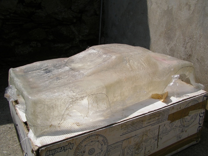

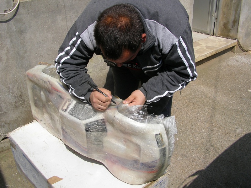

Hoy le hicimos una copia a mi carrocería 5T con fibra (poliester)
El proceso es bien sencillo: envolvimos la carrocería con film transparente (como el de envolver bocadillos) y luego se aplicó la fibra encima, dando como resultado un buen molde de fibra que seguramente acabará siendo una carrocería (temporal) para el 5t de baralai
La parte negativa es que la mía sufrió la abrasión de la fibra y las pegatinas se han quedado de color mate... incluso el plástico por sitios quedó marcado, pero como es para disfrutar y no para guardar en la estantería... pues no pasa nada
Las fotos del proceso:
PD: En cuanto esté recortada y puesta en el baja de baralai ya pondré fotos del resultado final

Por cierto, acabo de arrancarle las pegatinas al baja, ya que se quedaron mate e incluso una se le hizo un agujero debido a la abrasión de la fibra
Lo malo es que la carcasa también quedó mate por sitios y en uno o dos... es como si se quisiese separar una capa de lexan del resto
Ahora va ir sin pegatas... y con las (imitaciones de) entradas de aire de las aletas delanteras y las de los laterales traseros remarcadas con cinta aislante negra
La cabeza no para... :P

El problema es que es como si algo muy caliente se le posase encima, deformando superficialmente el plástico
Hombre, sin las pegatinas y tal... casi no se nota
Mañana la monto y le saco unas fotos puesta en el coche, no creo que en la foto se note gran cosa, aunque al natural... un poco si
Di tu, que era peor que rompiese por tenerla guardada en mal sitio... si se estropea disfrutando de ella... pues entonces es que cumple con su cometido, no?

Es por la reaccion que hace la resina con el catalizador al solidificar (secar) pilla unas temperaturas elevadas mas los disolventes que lleva...

Hola!! muy buena idea lo del brico para hacerla en fibra de vidrio!!! lo que te ha pasado de quemarse las pegatinas y cachos de la carroceria que no se pueden apreciar es normal y es por culpa del catalizador que a la hora que empieza a tirar se come todo lo que pilla a su paso ( yo en la primera scooter que tuve la intente acer un frontal encima cubierto con el plastico de los bocatas y se me arrugo toda la pintura.... jajajajaj ) para sacar un molde en fibra de vidrio lo que e leido por ay es que recubren con gel - coat la pieza q vas a dar con la fibra para que asi despegue bien y no tenga poritos ni los pelitos de la fibra digamos que quede "totalmente" lisa y de ese molde que saques volver a dara el gel y por dentro la fibra asiq quedaria un exterior medianamente pasable y no tendrias mucho mas que lijar un pokito y pintar no andar con masillas para alisar ya q con un golpe saltaria... ademas que se incrementaria el peso de esta de todas formas buen brico y muy buena iniciativa yo quiero intentar acer algo en fibra tambien pero no tengo carcasa .... :S me tendria que currar un molde de escayola a mano y eso lleva mucho tiempo el cual no dispongo de el jajajajajj
