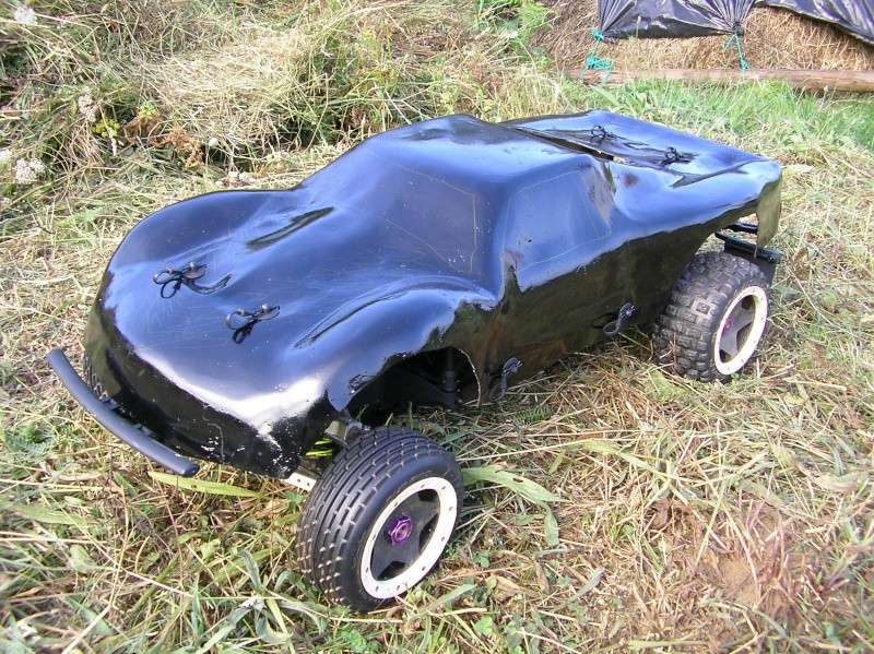

Re: Copiando una carrocería de 5T... en fibra
Aquí os dejo unas fotos de la carrocería de fibra pintada en negro y recien probada en el circuito
Comentar que aún falta darle un color o dos, pero como hoy limpiamos la jungla-circuito... pues había que probarlo :P
Y aquí vemos a baralai (Alfonso) y su "tecnica" para llevar el baja al circuito:
Pues oyes me gusta y como brilla me recuerda al coche fantastico.
ZAMORARR- Moderador
- Mensajes : 3039
Jajajajaaaaa... pues precisamente ayer hablamos de dicho parecido y hasta baralai comentó su intención de pintarle la raya roja delante a estilo kit
Una tira de led rojos , por aqui en los años 90 estubo muy de moda ponerselos a los 1/1, costaba el aparatito 8.000 pesetas de las de antes y los mas cucos nos haciamos la placa con el acido y tal , cuando aun no existian los led de alta luminosidad , utilizabamos los diodos led a 25 pesetas cada uno , que tiempos......
