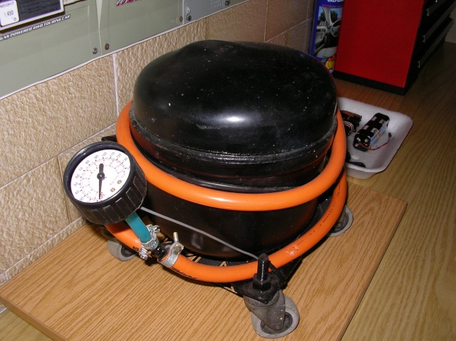

Antes de tener un compresor "decente" para soplar el cochecito, me compré una pistola de aire de los camiones, y le puse una boquilla adaptada a los postes de dar aire de las gasolineras:
Como soplar un rc sin tener compresor... Aire1q10.
Como soplar un rc sin tener compresor... Aire2k10
También tengo usado este inventillo casero:
Materiales:
1 motor de nevera
1 trozo de tuvo de las bombonas de butano
2 abrazaderas metalicas para amarrarlo
1 boquilla de esas de dar aire al coche en la gasolinera
1 adaptador de dar aire a las pelotas de futbol
y a soplar!! :lol:
le puse unas ruedas giratorias que tenia guardadas en casa de un antiguo aspirador industrial
y con un trozo de goma y el manometro (o como se llame) de un bombin de dar aire que rompiera y un pieza en (Y) del butano de enganchar dos gomas a una, me hago a la idea de la presion que tengo...
(no es fiable, pero tampoco engaña mucho)
Como soplar un rc sin tener compresor... Sany1210.
Como soplar un rc sin tener compresor... Sany1211
