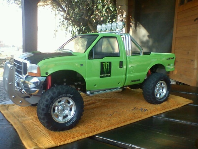

Mi ex-Tamiya F-350 High Lift escala 1.9 y sus modificaciones:
Electrónica:

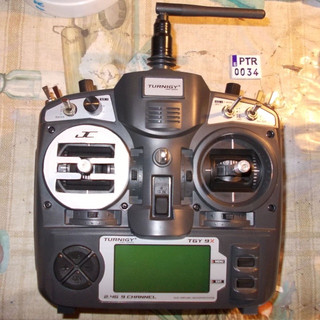

Emisora: Turnigy 9X 2,4Ghz con cinta de sujección para el cuello
Servo dirección delantero: Futaba S3305 (9kg) con horn de aluminio
Servo dirección trasero: HongNor HNS2 (Futaba S3305 9kg) con horn de aluminio
Servo cambio tres velocidades: Futaba S3010 (6,5kg)
Lipo emisora: Zippy 3500mah 3S 3C
Lipo coche: Intellect 5000mah 2S 2P 25C
Salvalipos visual y acustico
Motor: Mabuchi 540 27T (original) con disipador
Variador: Estándar con ventilador incorporado
Modificaciones:
-Defensa delantera recortada y pintada la mitad en negro mate
-Defensa trasera artesanal en aluminio con imitación de reflectantes
-Gancho de remolque fijado al chasis y enganche en la defensa trasera
-Imitación escape trasero y 3ª luz de freno en la cabina
-Cambio elevado y motor en posición frontal/baja
-Carrocería elevada +5mm y ejes bajados +2mm
-Ballestas blandas Rc4wd rojas
-Reubicación de servos
-Rodamientos en ejes y demás partes móviles
-Kit leds y espejos con intermitentes A2racing
-Llantas aluminio Topcad con 3 tipos de separadores (0, 0.5 y 1cm)
-Ruedas lastradas con plomos (50grm cada una)
-Neumáticos S.D.I. trail doctor XL con espuma cortada en picos
-Aletínes S.D.I. de goma
-Piloto WWE
-Placas matrícula personalizadas
-Prolongación en aluminio del patín de protección inferior
-Un buen nº de horas y mucha paciencia
Electrónica:
Modificaciones:
-Piloto WWE

Bueno, aquí unas fotos por cortesía de Enrique:
En cuanto llegue le pondré un kit de luces (intermitentes, posición/freno, marcha atrás y delanteras) funcional, unos espejos con intermitentes integrados y unas placas de matricula que aún no tengo muy claro de como imprimir para que no pierdan color con el tiempo
Un piloto (no se si del tamaño apropiado o no) ya viene en camino desde china, metido en una caja con unos micro-leds que voy necesitar
También tengo que comprar otra emisora, ya que la mía no tiene los canales suficientes para todas las posibilidades que tiene este chisme
Así pues... creo que voy estar entretenido una temporada con el nuevo juguete

Bueno, hoy a eso de las 13:30 llegó el cacharin y lo cierto es de mejor calidad de lo que pensaba, ya que no se por que, tenía en mente que los tamiya eran casi todo plástico patatero... y en verdad estaba muuuuuy equivocado
Por la tarde le puse el servo de dirección, la lipo, pegué las cubiertas a las llantas, le hice un soporte para el salva-lipos (ver fotos), adapté una rótula para que sujete el cable del servo (debajo del plástico donde va ir el piloto) y anduve trasteando con la tijera recortando un trozo del plástico negro superior (es que yo con una tijera... tengo peligro)
En las fotos se ve casi todo eso:
También le puse los leds a los faros de la carrocería, pero me faltan los de los focos del techo (los tengo naranjas, pero no me gusta como quedan) y los rojos para atrás, ya que los que tengo son de 5mm y tienen que ser de 3mm
Osea... San Ebay salvame

Bueno, últimas novedades: ya tengo emisora y variador para el cacharrín
Solo falta cambiar unos cables y esperar a que lleguen los leds que faltan y el piloto (que hay que cortar a altura de medio pecho para que entre)
Por fin pude probarlo, aunque sin carroceria y solo dentro del garaje, y tras una sonrisa de oreja a oreja, lo único que pienso es que...

La caja de cambios ya está elevada y el motor bajo y puesto delante (un brico ya hecho por enriquevtx antes de vendermela)
Las ballestas también están cambiadas por unas más blanditas, con lo cual el centro de gravedad está más bajo (también cosa de enrique)
Esta semana o la que entra me tienen que llegar unas cubiertas blanditas algo más altas que esas que lleva puestas ahora mismo, unos aletines para darle un aspecto más ancho y...
Aún no compré las llantas de aluminio, ya que no me doy decidido por cuales (beadlock si beadlock no)

Lo cierto es que como casi no se ve desde fuera, tampoco me maté mucho a hacerlo detallado. El muñeco lo corté un poco más arriba de la cintura y con un trozo de un trapo le hice esa camiseta. Como era usado... le tuve que retocar los pelos de la frente y las cejas con un rotulador permanente de esos de pintar en los cd
Ya compré las llantas y sus complementos... haber si llegan para la semana que entra, junto con los leds que me faltan, así ya podía cerrar el cochecito y probarlo
Llantas aluminio Integy (con 3 separadores diferentes)
Neumáticos S.D.I. Trail Doctor XL super blandos
Aletines S.D.I.
Espumas S.D.I.
PD: La idea es hacer un vídeo con el coche puesto en la base de trabajo, para ver como funcionan los intermitentes, luces y el tema de las marchas y luego ya haré otros en marcha
